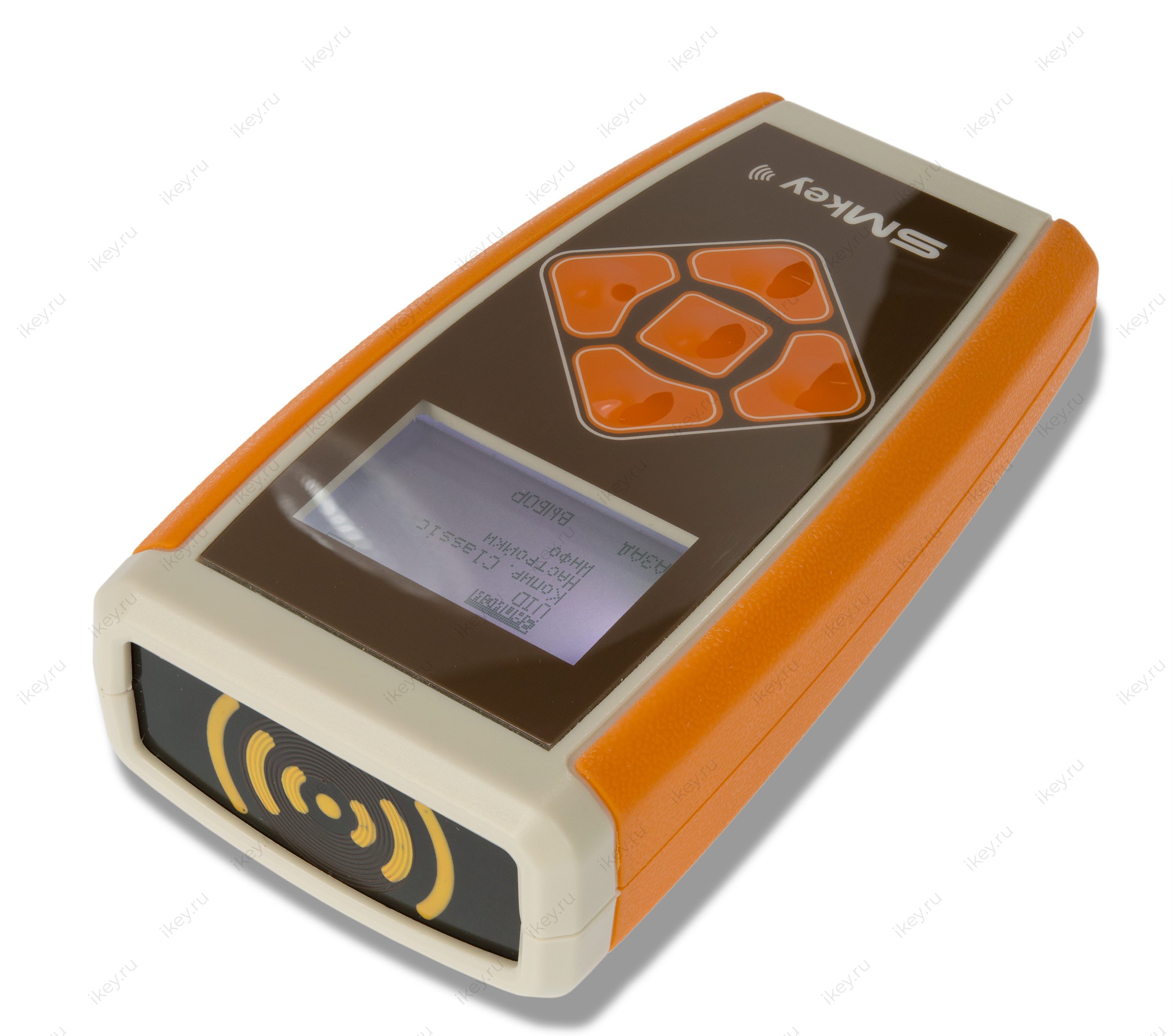

Дубликатор SMKey позволяет получать криптоключ для чтения Mifare Classic непосредственно от самого считывателя, что дает возможность изготовить копию метки даже со всеми закрытыми секторами.
При работе с панелями Vizit возможен захват пароля Ultralight от считывателя для чтения полного дампа метки и изготовления копии.
Устройство имеет память 18 ячеек для сохранения нескольких захватов.
Поддерживает возможность записи Mifare Classic в заготовки MF Zero, MF OTP, MF OTP 2.0 и MF 3.
Имеет функцию эмуляции меток (может имитировать метку) в любом из форматов: Mifare Classic, Mifare Ultralight, «Техком», Faktorial, Tag-IT, iCode, iClass Legacy и iClass SE (при использовании доп. приставки).
Для копирования меток «Техком» используются заготовки TKRF.
Для копирования Ultralight заготовки MF UL-x (с любой буквой), MF ULtra.
Копирование «Факториал» возможно на заготовку FK-3, но копия может работает не всегда, всё зависит от прошивки панели.
Для копирования меток формата iCode используется одноименная заготовка.
Для копирования iClass используется заготовка iCls.
Может работать совместно с программой NFC Unlocker и ридером ACR122U, позволяет сохранять дампы в удобную базу.
При копирования ключей типа Mifare Classic возможен поиск криптоключа для последующего чтения данных (заменяет приставку ACR122U) без выхода к считывателю.
Однако если закрыты все сектора, то потребуется сделать захват криптоключа от домофона или использовать функцию SMKey Online.
