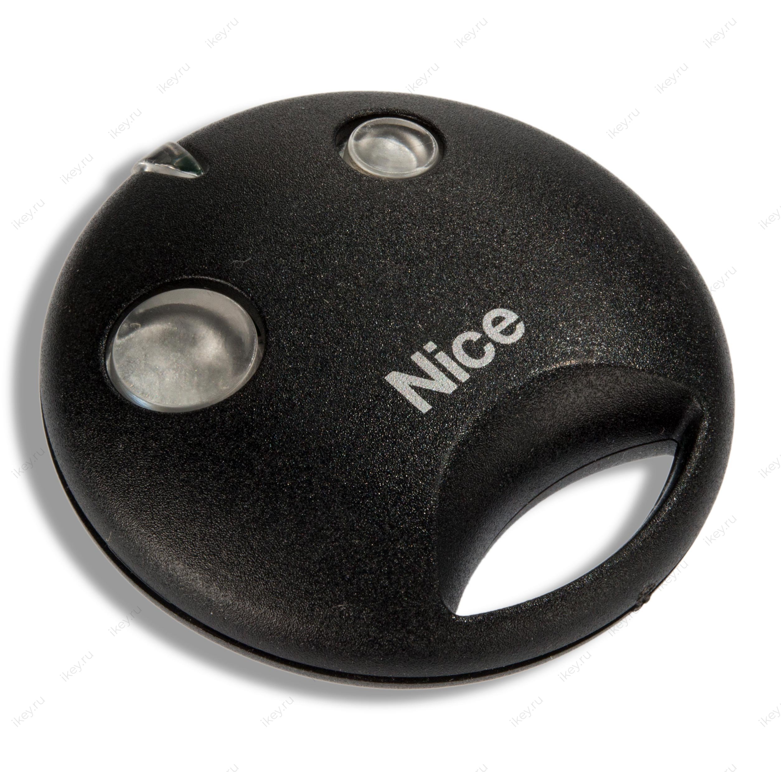

Пульт для ворот и шлагбаумов Nice Smilo Sm2
от 1 шт.: 950 руб.Описание
Двухканальный пульт Nice Smilo модель SM2 имеет динамический код, который позволяет предотвратить клонирование передатчика.
Пульты Nice Smilo SM2 работают с радиоприемниками серии Smilo SMX2 и SMXIS, а также с приемниками NICE серии OPERA OXI и OX2.
Запись пультов осуществляется при
непосредственном доступе к радиоприемнику или дистанционно, при помощи
записанного ранее, работающего пульта NICE SMILO. Функция
дистанционного программирования пультов может быть отключена при
настройке радиоприемника, в этом случае для запоминания дополнительных
пультов необходим доступ к приемнику ворот или шлагбаума.
Для ввода кода нового пульта в приемник:
- Передать Новый код в течении 5 с, удерживая кнопку Нового пульта Nice Smilo SM2.
- Передать Старый код 3 раза, нажимая кнопку Старого пульта 3 раза.
- Передать Новый код однократно для подтверждения, кратковременно нажав кнопку Нового пульта.
Рабочая частота 433,92 МГц.
Батарейки: 23A 1шт
