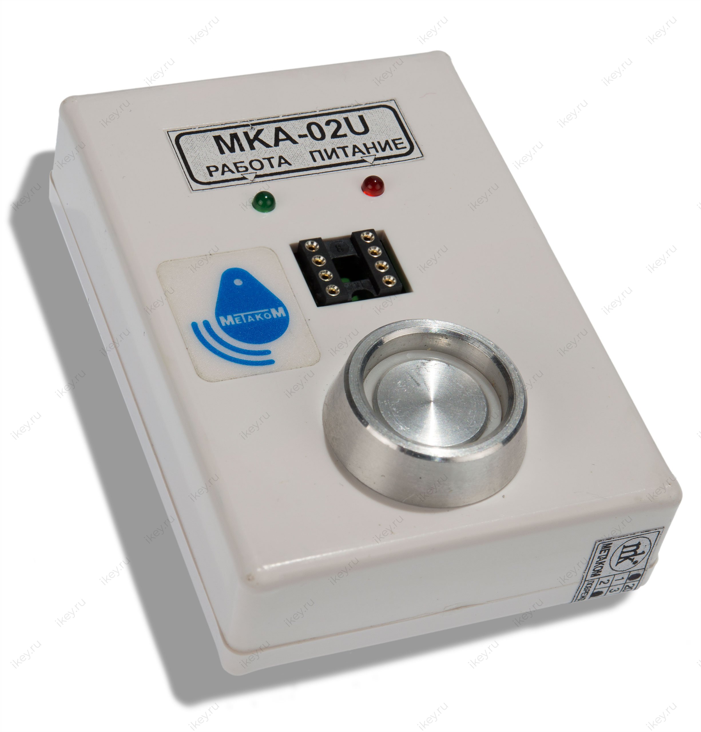

Адаптер-программатор МКА-02U
от 1 шт.: 3 700 руб. от 3 шт.: 3 100 руб.Описание
Адаптер-программатор MKA-02U используется для:
- переноса и редактирования информации базы данных из домофона на ПК и обратно,
- копирования серийного номера ключей ТМ2002, ТМ2003, DS1990 на ключ-заготовку ТМ2004.
В качестве носителя информации используется электронный носитель DS1996.
Работа с программатором MKA-02U
- Перед работой необходимо установить драйвер на персональный компьютер.
- Для чтения информации с DS1996 или 24СXX необходимо выбрать тип носителя в соответствующей вкладке и тип домофона, с которого считана информация.
- Далее нажать «Загрузить данные с носителя», произойдет чтение информации с носителя. Для некоторых типов домофонов необходимо указать какой вид информации будет считываться («настройки» или «ключи»).
- После загрузки информации можно ее сохранить на ПК, провести редактирование параметров домофона и т. д.
- После редактирования или загрузки с ПК информации, можно произвести запись на носитель. Для этого необходимо выбрать тип домофона и тип носителя.
- Далее нажать «Записать данные на носитель», произойдет запись информации. Для некоторых типов домофонов необходимо указать какой вид информации будет записываться («настройки» или «ключи»).
