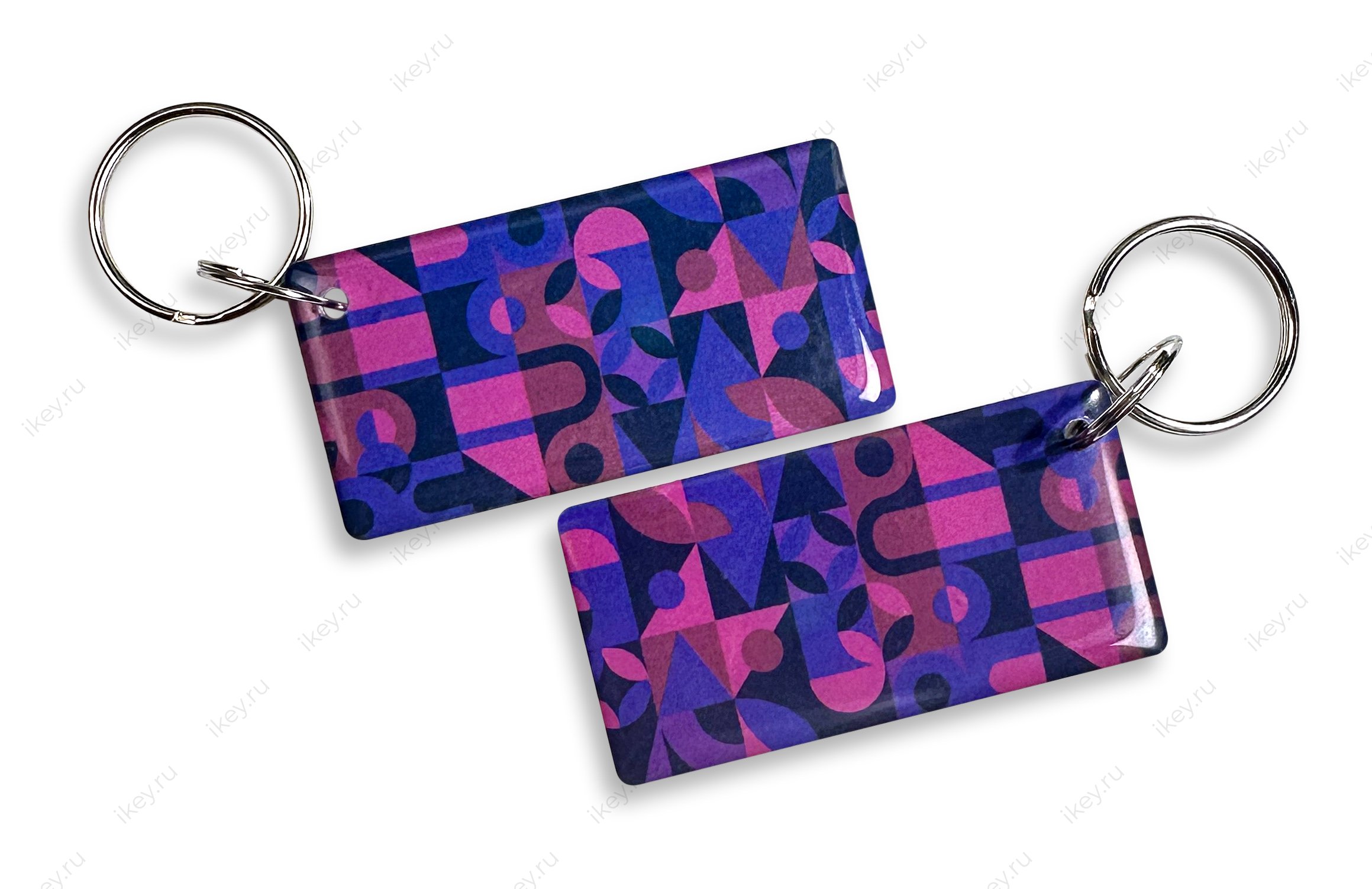

Заготовка MFP «Фиолетовый Паттерн»
от 1 шт.: 350 руб. от 10 шт.: 330 руб. от 50 шт.: 310 руб.Описание
