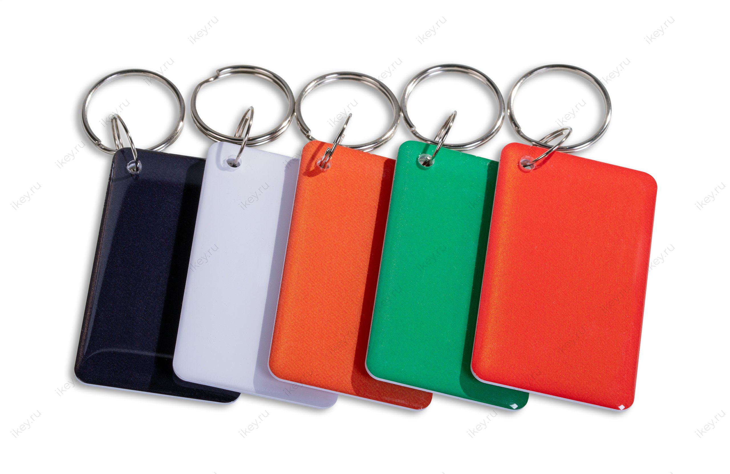

Заготовка MFP "Цветная карта"
от 1 шт.: 350 руб. от 10 шт.: 330 руб. от 50 шт.: 310 руб.Описание
При отсутствии дубликатора Pikey, копия делается с использованием
платной функции Smkey Online (100р) через программу для ПК iKeyBase
(версия не ниже 1.59), либо через приложение для Андроид iKey Express
PRO (версия не ниже 1.8.7).
При наличии дубликатора Pikey использовать платные функции Smkey Online не требуется.
Заготовка может быть перезаписана многократно. Стирание не требуется.
Работа
с данной заготовкой возможна только дубликаторами, имеющими увеличенную
антенну (приборы выпускаемые с 2022 года) или дубликаторами, в которых
антенна уже была заменена.
TMD-5S со старой антенной могут не
работать с данной заготовкой или работать очень нестабильно (будет не
хватать сигнала, экран будет мигать, запись может не происходить).
Проверить
какая у вашего дубликатора антенна можно или опытным путем (попыткой
записи) или визуально, аккуратно сняв верхнюю крышку. Антенна находится
от экрана справа снизу. Зеленая антенна - старый вариант, нужна замена.
Оранжевая антенна - новый вариант, замена не требуется. При наличии
навыков работы с паяльником или возможности замены антенны в местной
мастерской, заказать новую антенну можно с сайта. Для замены антенны в нашем сервисном центре, следует обращаться в магазин.
- Стандарт: Mifare Plus
- Рабочая частота: 13,56 МГц;
- ISO: 14443-3, 14443-4;
- UID: 7 байт;
- Уровень безопасности SL3;
- Размер: 50*30*3.8 мм
