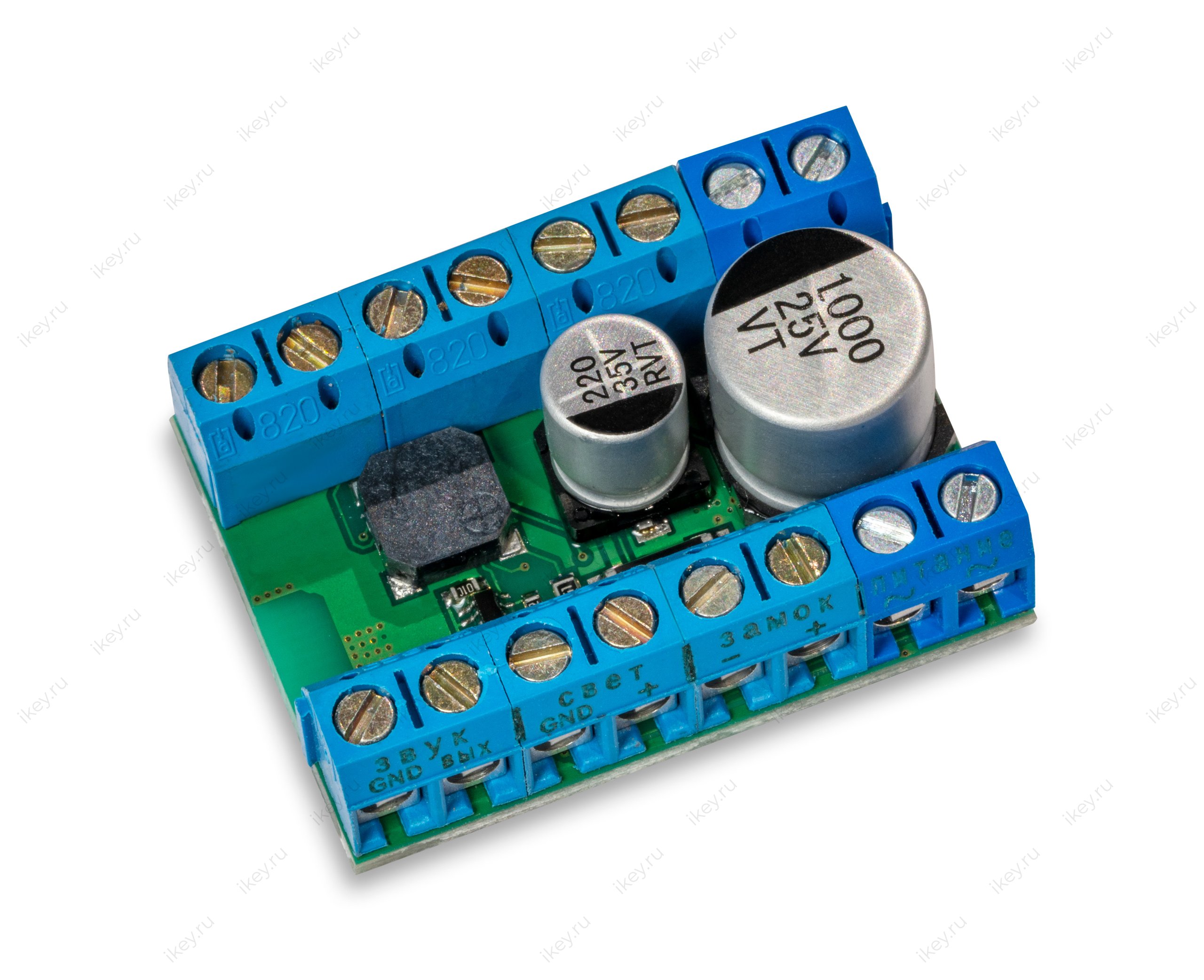

Контроллер с возможностью конфигурации по BLE.
Открытие возможно как ключами формата Dallas, так и через приложение на телефоне, по Bluetooth.
Гибкие настройки, позволяющие применить контроллер под свою задачу.

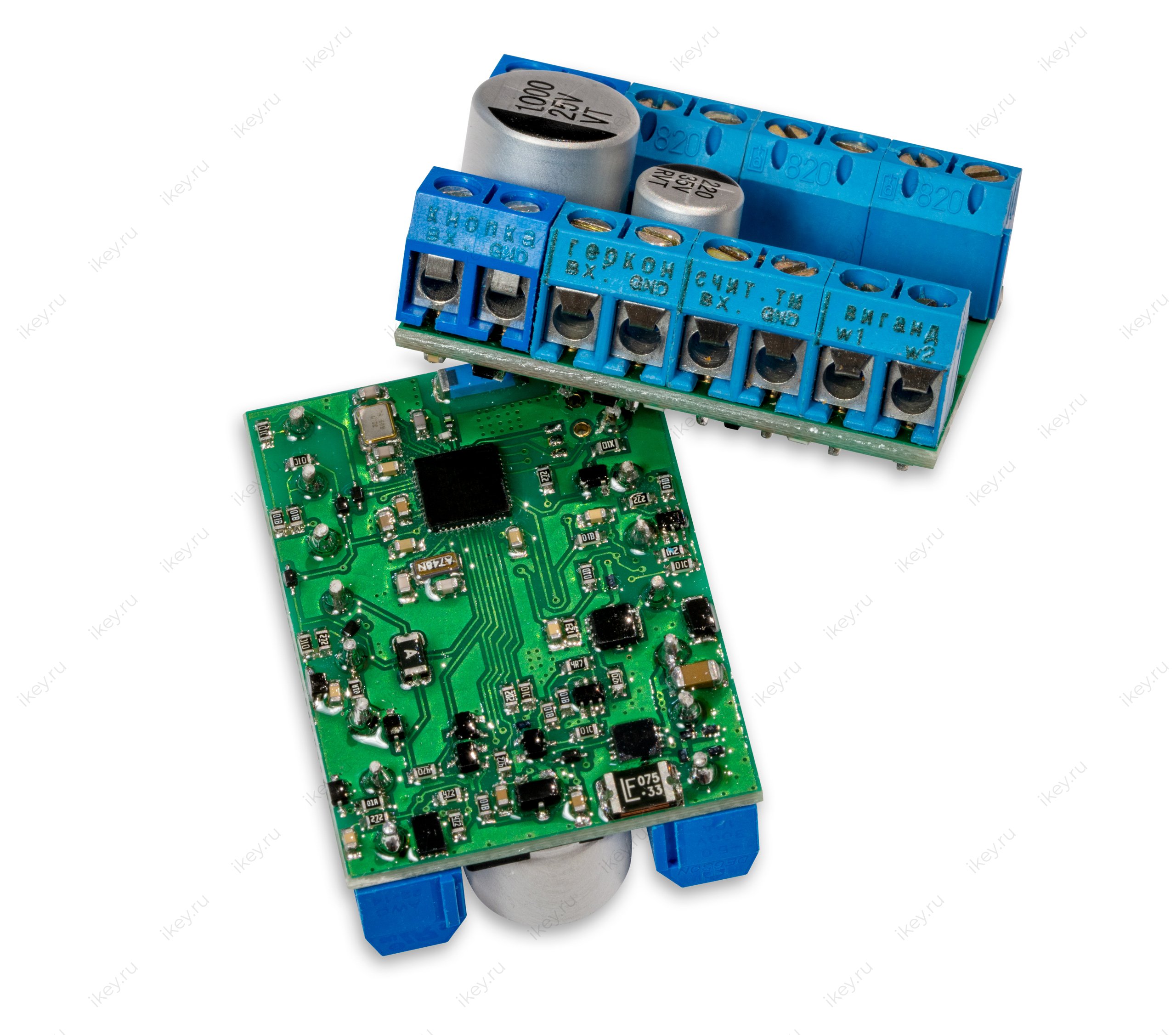

  • Встроенный выпрямитель. Можно питать как от постоянного, так и от переменного напряжения.
  • Схема размагничивания замка.
  • Настраиваемый вывод NC/NO для возможности подключения "к кнопке" уже существующей системы.
  • Вход Wiegand для подключения внешних RFID считывателей.
  • Работа как с электромагнитными, так и электромеханическими замками.
  • Просмотр статуса всех входов/выходов, в т.ч. напряжения питания.
  • Просмотр, редактирование, сохранение ключей пользователей (вкладка "Журнал").
  • Возможность разрешить/запретить пользователям (уже имеющим рабочий ключ) добавлять новые коды ключей.
  • Обновление прошивки по блютус.
  • Размер 40х30х18 мм.
  • Напряжение питания 7-20В.
Производитель iKey.
