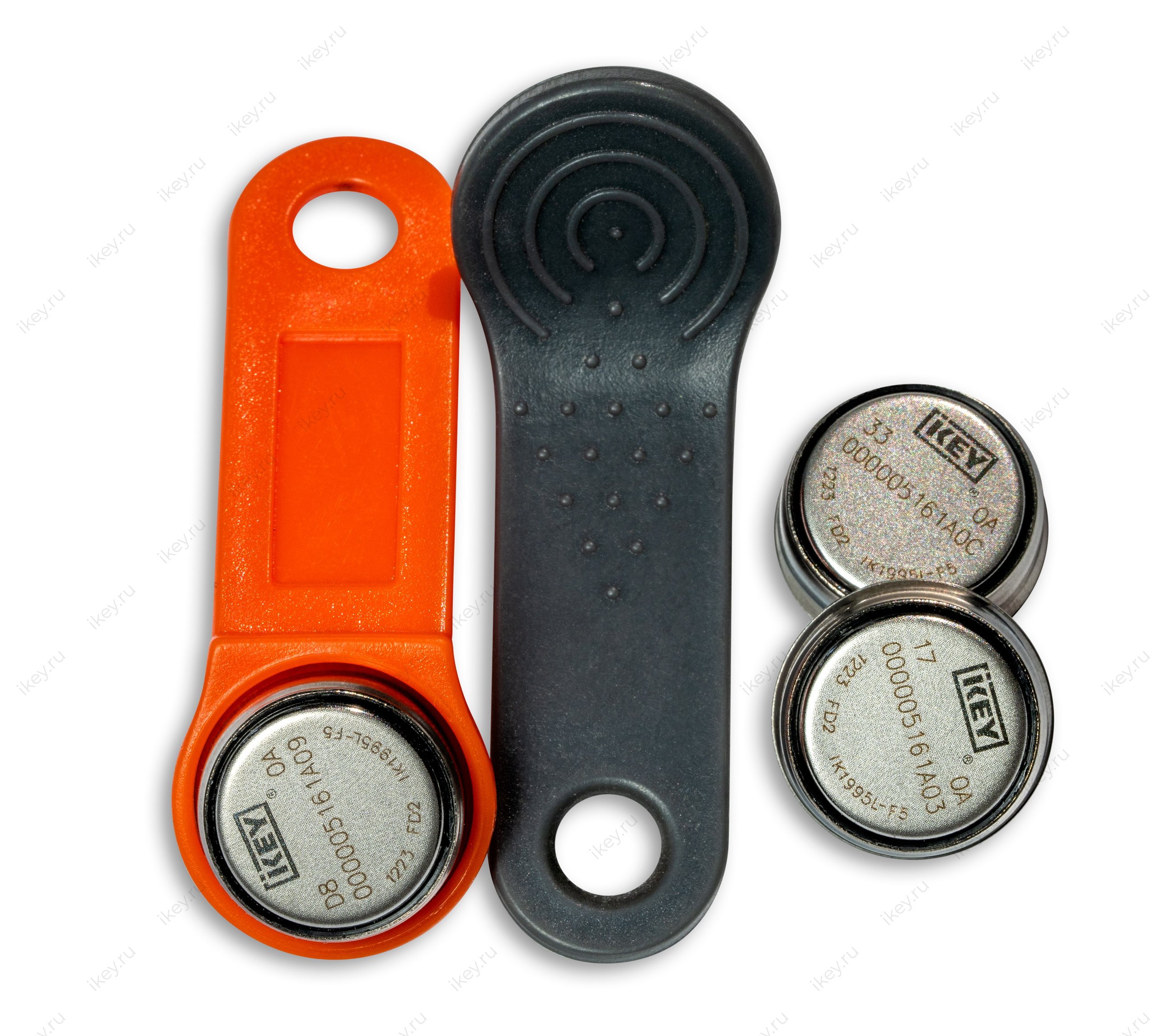

Заготовка IK1995-RW. Аналог ключа DS1995 с возможностью записи ID.
ID пишется любым дубликатором, как RW1990.
Содержит 16384 бит перезаписываемой энергонезависимой памяти (EEPROM).
Память разбита на страницы по 256 байт.
Код семейства (FAMILY) = 0A
Для записи памяти может использоваться TMD-5S, TMD-6 или другое оборудование, умеющее работать с памятью ключей DS199x
Чтобы сделать полную копию ключа DS1995 необходимо отдельно скопировать ID и основную память. Это две разных операции, последовательность их выполнения не имеет значения.
