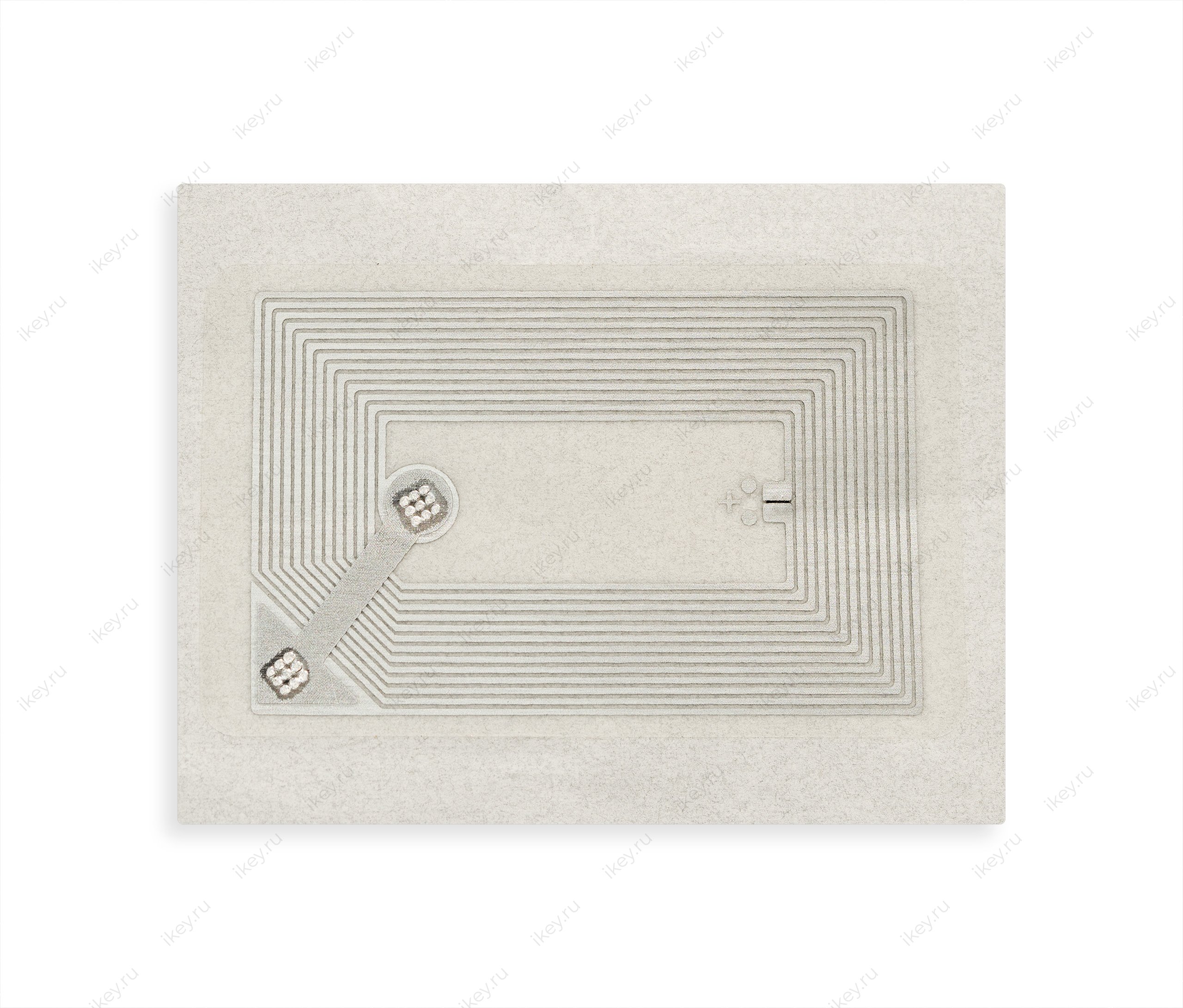

Бесконтактная метка с возможностью работы в режиме iCode или Tag-IT 2K и изменяемым UID.
Перезапись UID возможна на дубликаторах TMD-5S, SMKey. Если дубликатор не переписывает UID, то обновите прошивку прибора.
Запись UID прибором proxmark не гарантируется.
Формат iCode SLI-S (SLIX-S) или Tag-IT 2k Ti2048 частота 13.56 MHz. Формат задаётся во время записи (зависит от первых байт кода).
  • Наличие перезаписываемой (пользовательской) памяти 64 блоков по 4 байта (2048 бит);
  • UID 8 байт (перезаписывается многократно);
  • Соответствие стандартам: iCODE1 / ISO 15693
  • Аналог ICODE SLI-S, SL2S5302
  • Размеры: 38х25 мм.
Метка iCode предназначена для идентификации предметов на расстоянии до 15 см и использования в складских (логистических), производственных сферах деятельности, горнолыжных комплексах, автоматических парковках и других сферах. Встречается в качестве счетчика в картриджах.
По сравнению с картами MIFARE карты iCode обеспечивают большую дальность считывания (в зависимости от конструкции считывателя).
