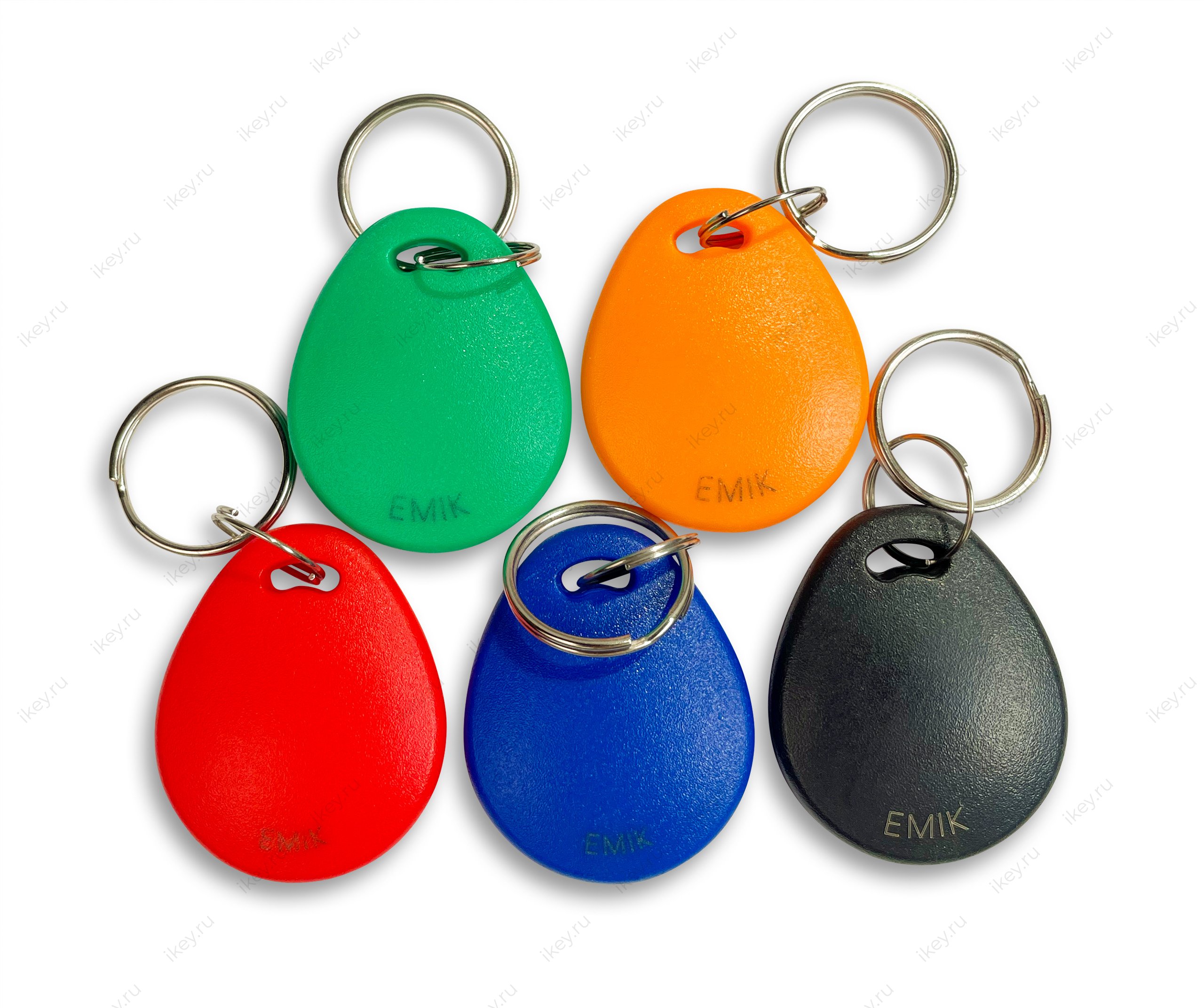

Заготовка брелок EMIK (обновленный)
от 1 шт.: 57 руб. от 10 шт.: 47 руб. от 100 шт.: 45 руб. от 300 шт.: 43 руб.Описание
Перезаписываемый брелок с новым чипом EMIK.
Заготовка обходит фильтры там, где отфильтровали H7, но это при условии, что будет включена финализация.
Работает на домофонах «СтройМастер» и китайских считывателях, на которых не работала никакая другая заготовка, кроме OTP Stone.
После финализации становится как оригинальный Em Marin - никакие команды не принимаются, стереть/перезаписать будет невозможно.
Без включения финализации перезапись многократная, но могут фильтроваться.
Запись:
Протокол записи такой же, как в старых заготовках OTP, поэтому записываться могут большинством дубликаторов, в т.ч. на старых TMD-3RF, TMD-4.
В TMD-5S / TMD-6 должен стоять "+" на типе заготовки OTP (меню/установки/ключей/настройки записи/заготовка RF).
Запись на Кеймастере не поддерживается.
В отличии от заготовки OTP, которая финализируется всегда, при первой же записи, в EMIK финализация опциональна.
- Может быть записана на любых дубликаторах, которые поддерживают запись заготовок ОТР (OTP Stone).
- Поддерживает многократную перезапись;
- Возможна финализация;
- Рабочая частота: 125 кГц
Производитель iKey.
