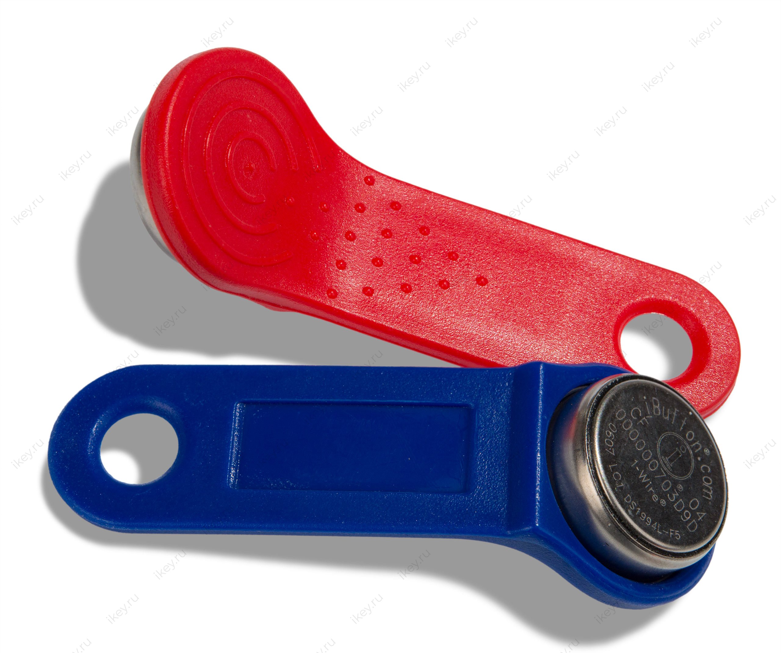

Ключ идентификатор DS1994 имеет встроенные часы реального времени,
которые можно использовать для ограничения времени доступа (дни и
часы).
Ключи DS1994 в наличии, но не рекомендуются для новых разработок, т.к. они больше они не производятся.
После истечения заданного времени доступ будет закрыт. Доступ также может быть ограничен числом срабатываний ключа.
Особенности:
- 4096 бит перезаписываемой энергонезависимой памяти.
- Двоичные часы реального времени и календарь.
- Таймер измерения временных интервалов для отслеживания времени подачи питания.
- Программируемый счетчик циклов может отслеживать количество включений/выключений прибора.
- Возможность программирования аварийного прерывания для счетчика интервалов, часов реального времени и/или счетчика циклов.
- Защита от перезаписи временных параметров.
- Программируемая дата истечения срока хранения, которая ограничит доступ к памяти и временному модулю.
- Точность хода часов не хуже ±2 минут в месяц.
Оригинал, производитель Maxim (Dallas Semiconductor). Полное название DS1994L-F5
