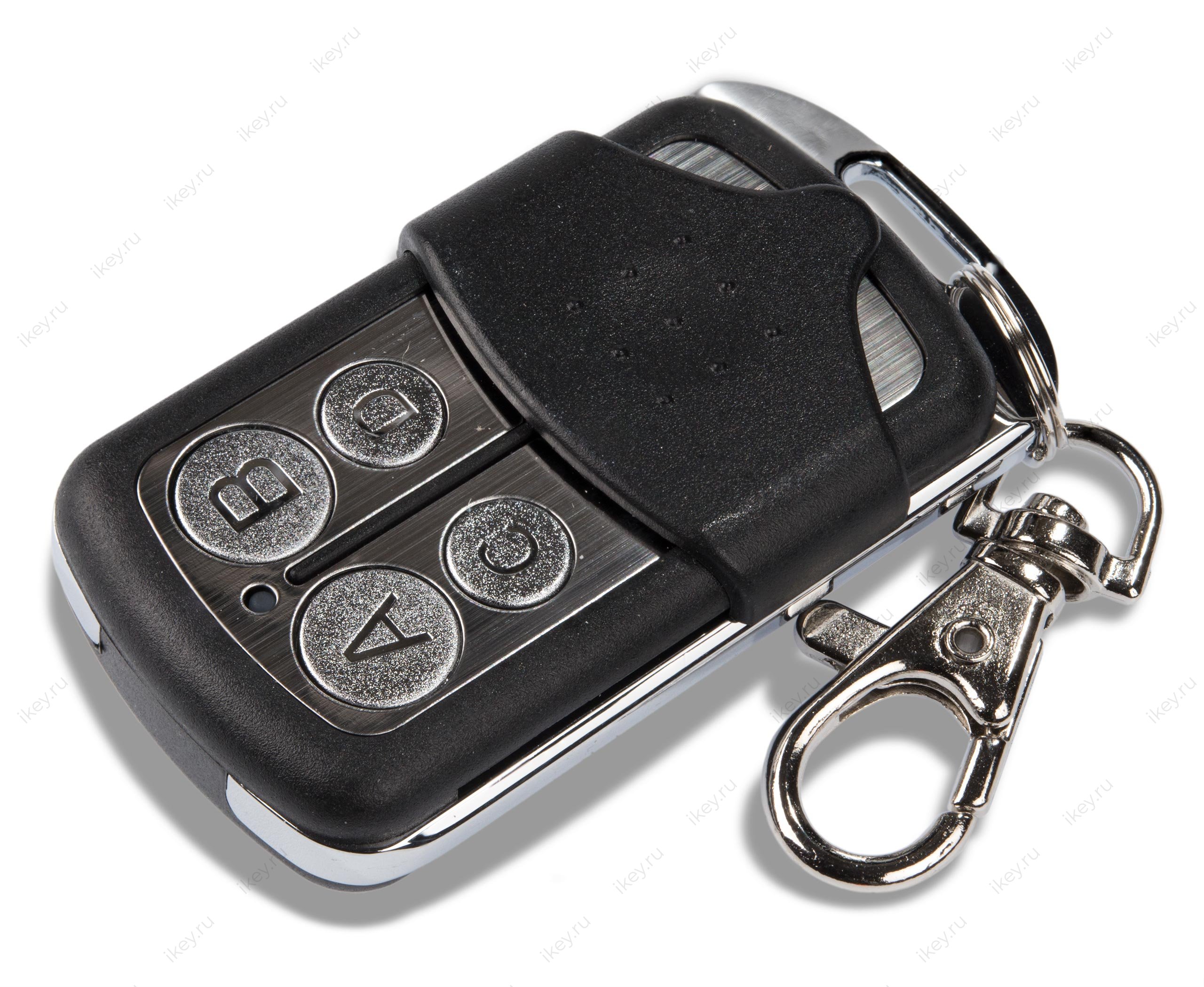

Универсальный пульт для
копирования пультов, использующих фиксированный код. Каждая кнопка может
быть запрограммирована от отдельного пульта.
Заменяет такие популярные пульты, как CAME, Benincа, Nice (FLO1, FLO2, FLO4), Very VE и другие...
Может работать только на частоте 433,92 мГц (в таблице совместимости обозначен как APOLLO-M-C).
- Для ввода в режим программирования — одновременно нажать и удерживать нажатыми в течение 3 сек кнопки A и B. Светодиод быстро моргнет 3 раза.
- Продолжая удерживать нажатой кнопку A, отпустите кнопку B. Продолжая удерживать кнопку A, нажмите на кнопку B три раза.
Светодиод начнет быстро моргать. - Отпустите все кнопки.
- Для передачи кода с рабочего пульта поднесите его к пульту JOLLY вплотную.
- Выберите, нажмите и удерживайте кнопку, которую необходимо запрограммировать на пульте JOLLY. Светодиод быстро моргнет 2 раза.
- Нажмите и удерживайте нажатой кнопку рабочего пульта, которую необходимо записать.
Дождитесь, пока светодиод на пульте JOLLY загорится ровным светом.
