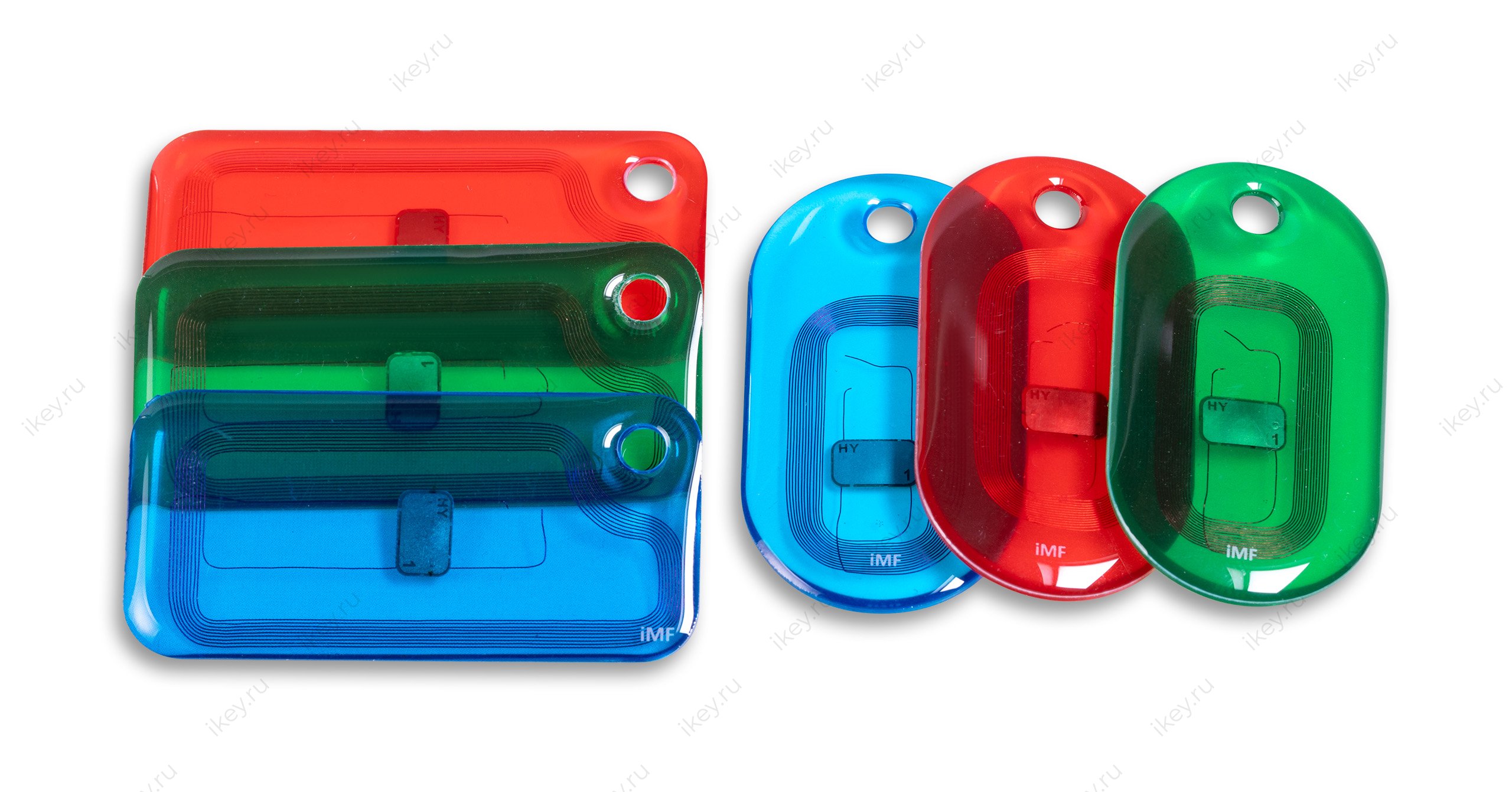

Заготовка, брелок "Прозрачный" (чип iMF)
от 1 шт.: 145 руб. от 10 шт.: 125 руб. от 100 шт.: 110 руб.Описание
Заготовка для создания копий с меток Mifare сlassic.

- Рабочая частота - 13,56 МГц.
- Память - 1 сектор (64 байта).
- UID - 4 байта.
- Размеры:
Овальных : 45*25мм, толщина - 3,5 мм.,
Прямоугольных: 51*25мм, толщина - 3,5 мм. - К заготовке кольцо прилагается отдельно, входит в комплект.
