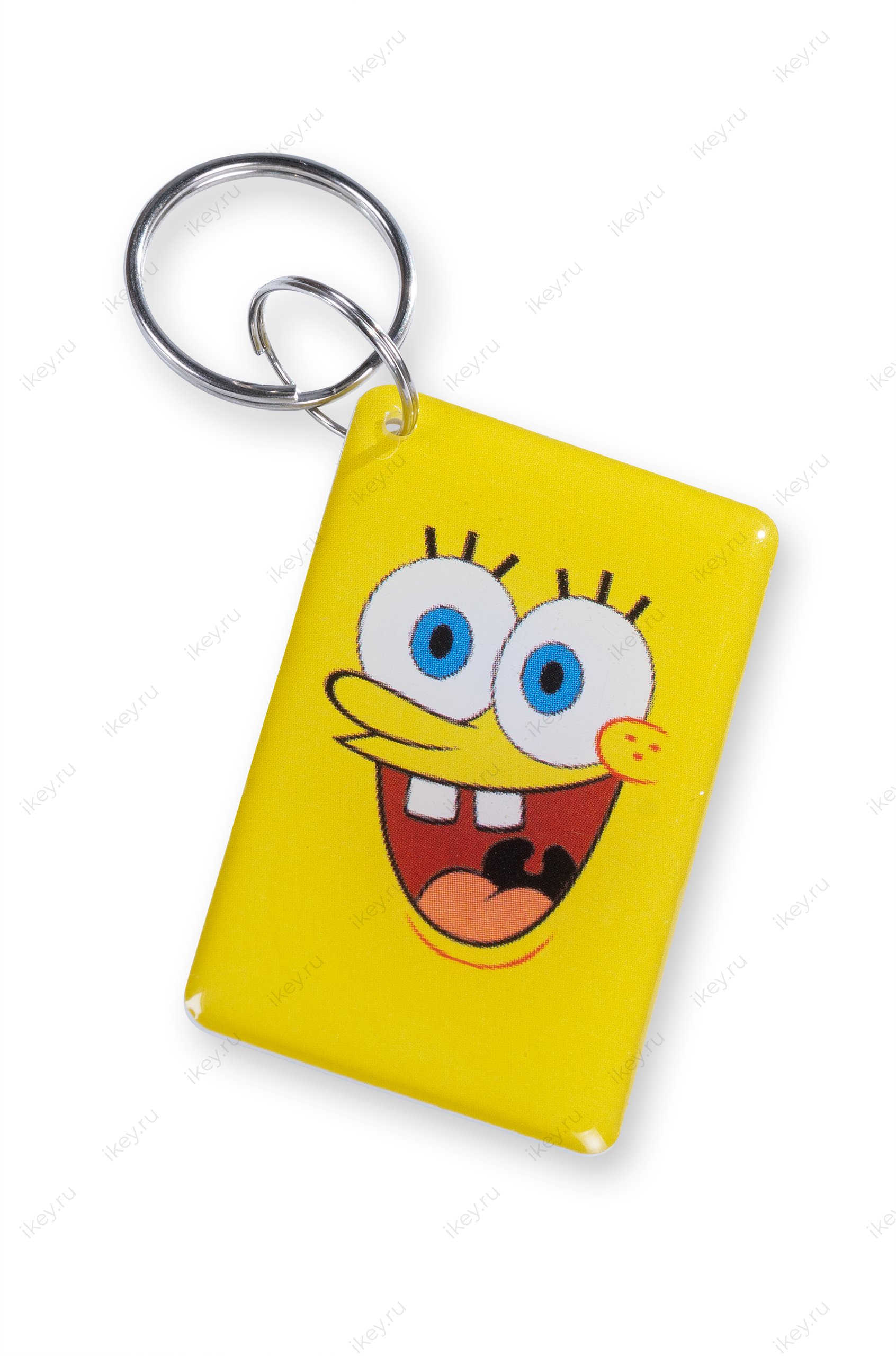

Губка Боб EPOXY (чипы H7+MF 7b)
от 1 шт.: 195 руб. от 10 шт.: 189 руб. от 100 шт.: 187 руб. от 300 шт.: 185 руб.Описание
Перезаписываемый RFID брелок с двумя чипами H7 + MF (7b UID)
- Чип H7: обходит большинство фильтров.
Защищенный протокол записи - никакой домофон не сможет испортить данные в заготовке даже без финализации.
Может быть записана на дубликаторах: TMD-3R, TMD-5 (с прошивкой не ниже 1.42), TMD-5R, TMD-5S (с прошивкой не ниже 1.27), TMD-6.
(Другие дубликаторы не работают с данной заготовкой!!!)
Поддерживает многократную перезапись;
Возможна финализация;
Рабочая частота: 125 кГц;
- MF (7b): для создания копий формата Mifare Classic 1k, у которых длина UID 7 байт.
Для записи необходимо использовать TMD-5S, SMKey, TMD-6 с последними версиями прошивок.
Рекомендуется как замена ZERO.
Заготовка не использует команду Unlock, благодаря чему может обходить фильтры, которые отфильтровывают ZERO.
Хорошо подходит для копирования UID, например для домфонов Ростелеком, Дом.Ру, Спутник.
UID - 7 байт.
Память - 1024 байта (1K)
