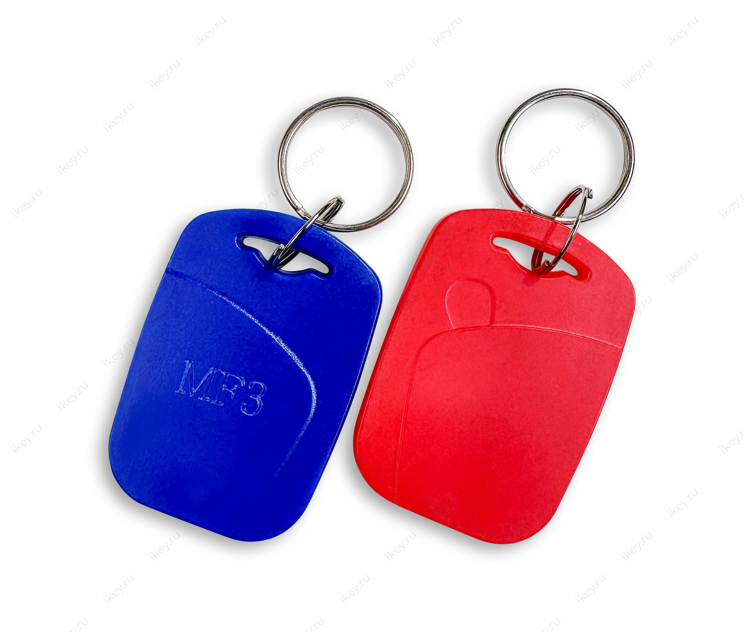

Перезаписываемый RFID брелок с двумя чипами H2 + MF3
- Чип H2: для создания копий RFID брелоков формата EM-Marin, HID, Indala, Urmet, Electra.
Может быть многократно перезаписана.
Имеется возможность финализации.
Копируется на дубликаторах: RFD-1, TMD-3R, TMD-4, TMD-5R, TMD-5S и др.
Рабочая частота: 125 кГц.
- Чип MF-3: для создания копий формата Mifare Classic 1k.
Альтернатива заготовкам MF OTP 2.0, которые могут фильтровать.
MF-3 следует использовать вместо MF OTP 2.0, если делается копия для домофонов с новыми считывателями. Их можно легко отличить по внешнему виду, на корпусе у них не три, а четыре изогнутых полосы.
Заготовки записываются через SMKey, TMD-5S, TMD-6, ACR122U с использованием программы NFC Maker. (Запись другими приборами и софтом не гарантируется).
При работе с SMKey рекомендуется делать копию через функцию "Копия на заготовку" (функция в приложении iKeyBase), или записью полного дампа, сохраненного ранее, после изготовления метки у подъезда.
Полный дамп, в ряде случаев, так же можно получить чтением оригинала используя функцию "Поиск криптоключей", либо через ACR122U.
UID - 4 байта.
