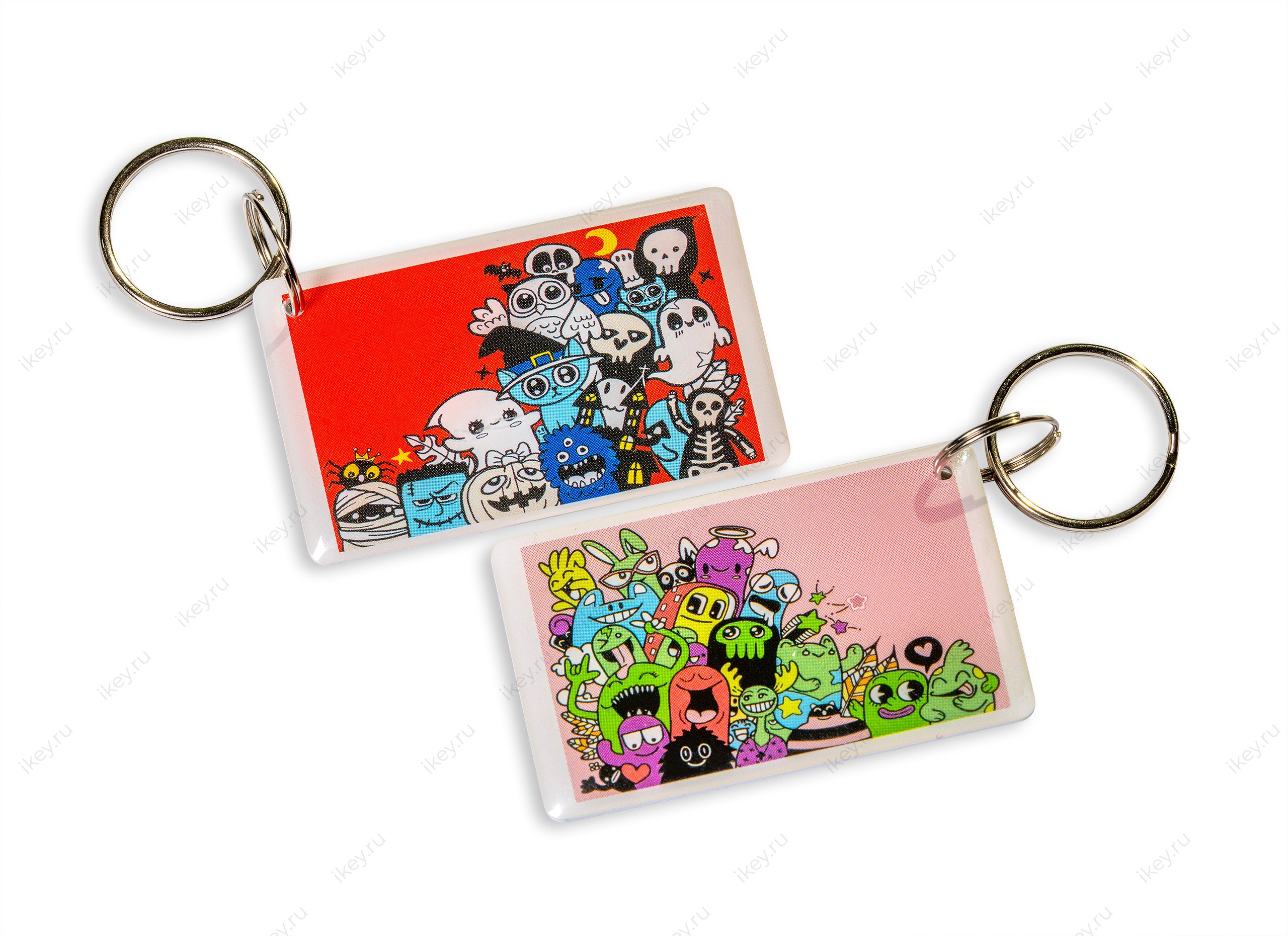

Заготовка MF UL-5 в виде брелока с эпоксидным слоем для создания копий формата Mifare Ultralight, запись UID и OTP страницы однократная.
Внимание!!!
Новые оригинальные метки могут быть защищены паролем. Если дубликатор
считывает только 34 стр., то нужно или использовать платную функцию Smkey Online или получить пароль от самого считывателя с помощью дубликатора SMkey, после чего метка будет считана полностью (41 стр.)
- UID 7 байт (однократная запись).
- Рабочая частота 13,56 МГц.
- Объем памяти 41 страница.
- Размер: 50х30х4 мм.
- Записываются дубликаторами: TMD-5S, TMD-6, SMKey. Прошивки должны быть не ниже, чем 1.78 для TMD-5S и 2.32 для SMKey. Запись со старой прошивкой испортит заготовку!
- Через ACR122U можно записать только при использовании версии программы NFC Maker с версией не ниже 1.0.0.27
