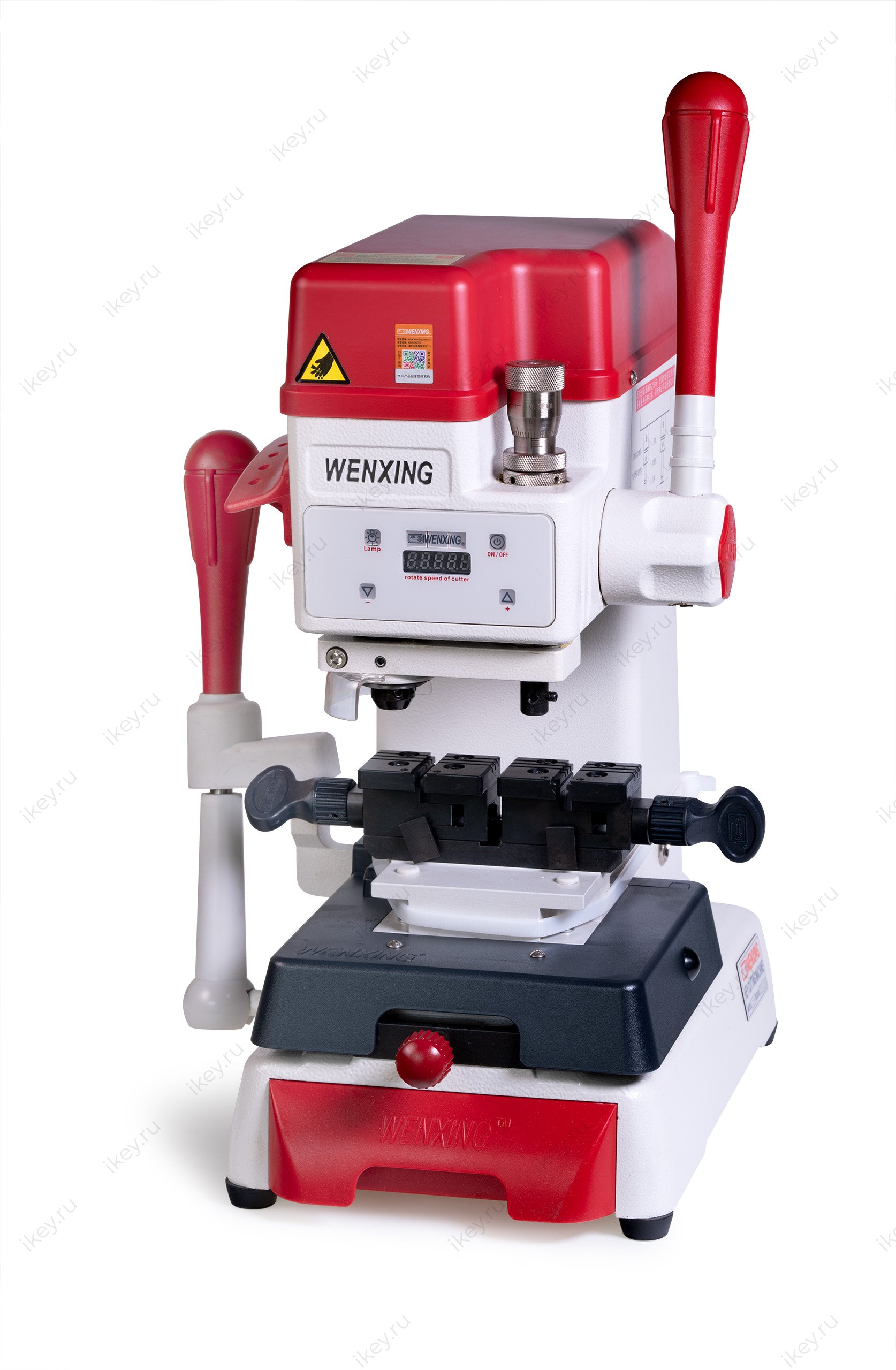

Станок Wenxing Q39B
от 1 шт.: 78 000 руб.
Артикул: 12182
Wenxing Q39B - высокоточный и надежный вертикально-фрезерный станок предназначенный для изготовления перфорированных ключей (KALE, CISA, ABV, ABUS, MUL-T-LOCK и др.). Оснащен модифицированными губками,что позволяет изготавливать также тубулярные ключи. Возможна фиксация платформы, а также фиксация фрезы и копира по высоте. Подходит для изготовления вертикальных ключей с самыми минимальными допусками. Имеет электронную регулировку скорости вращения фрезы, от 5000 до 12000 оборотов в минуту.
В комплект входят фрезы и копиры, изготовленные из быстрорежущей инструментальной стали:
  • фреза торцевая Ø 1,5мм (0040) и копир Ø 1,5мм (0070);
  • фреза торцевая Ø 2мм (0041) и копир Ø 2мм (0071);
  • фреза торцевая Ø 2,5мм (0042) и копир Ø 2,5мм (0072);
  • фреза угловая 30°(3060x) и копир 30°(3080x);
  • фреза угловая 95°(№0060) и копир 95°(№0080);
  • фреза угловая 105°(№0062) и копир 105°(№0082);
  • набор фрез и копиров для ключей Mul-t-lock
  • набор шестигранников.
